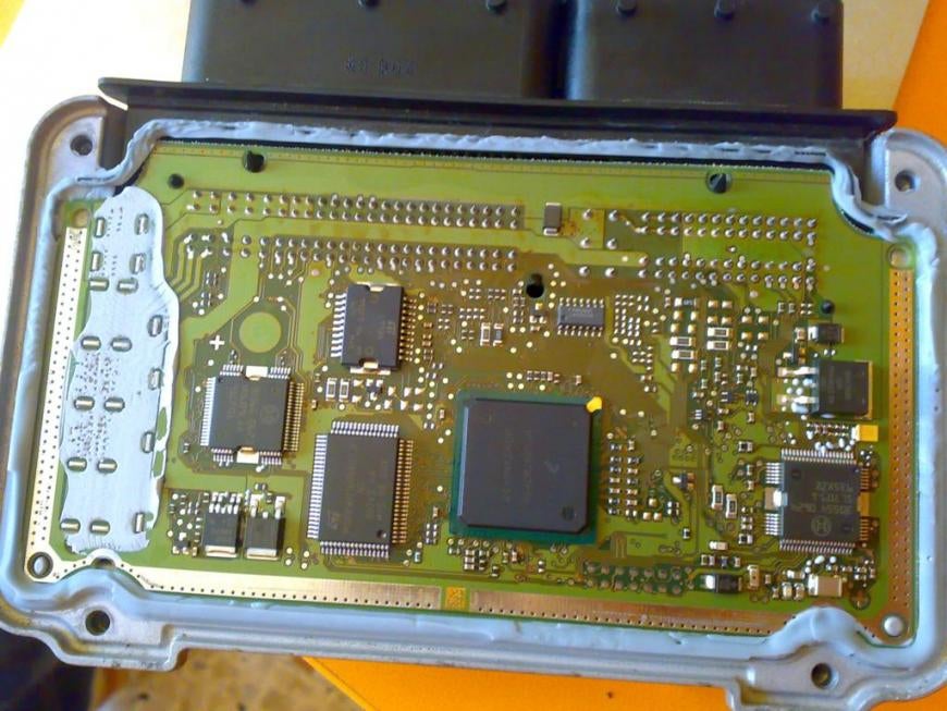

ci sarebbero state altre cosette da fare oltre alla iat, come ad esempio il tweaking del segnale lambda con modalità simili a quello della iat
però, come ho già visto tempo fa sull'auto, le migliori prestazioni (e in modo più pulito) si ottengono riprogrammando la centralina.
Poi non mi piace nel il termine "riprogrammare" ne "rimappare" perchè fanno sembrare qualcosa di strano.
Il programma della ecu non viene modificato, ma le sue tabelle o parametri, o mappe.
Si fa in pratica in via virtuale quello che una volta si faceva son la chieve e il cacciavite su carburatore, spinterogeno ecc...
Solo che qui si fa in modo più fine, con migliori risultati.
E' semplicemente un'aggiornamento del firmware della ecu, solo che i parametri non sono scelti dalla casa, ma da noi in base alle nostre esigenze...
ed era proprio quello che volevamo.
